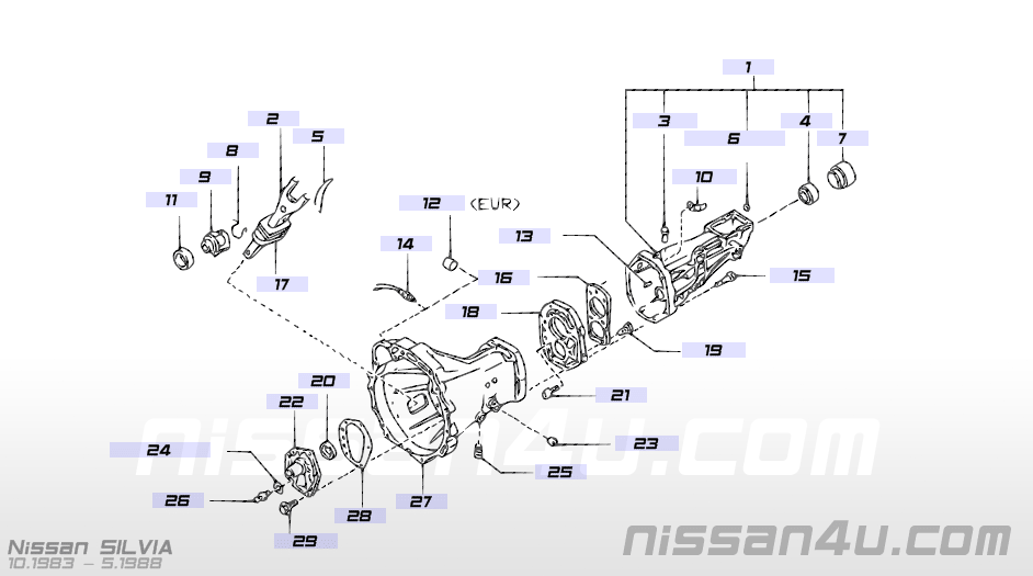

Moustic a écrit:Oui le contacteur de marche ar pisse comme un panier sur la mienne et ca vient du sertissage donc faut changer la piece completement.
C'est bien ça ?
La pièce numéro 14 sur le schéma ?
En recherchant avec la référence de nissan 4 you, sur oscaro j'ai trouver le capteur, a votre avis je tente ? Car j'imagine pas le prix cher nissan ...
http://www.oscaro.com/interrupteur-de-feu-marche-arriere-fae-40800-596780-807-p
http://www.oscaro.com/interrupteur-de-feu-marche-arriere-quinton-hazell-xrls91-1379890-807-p

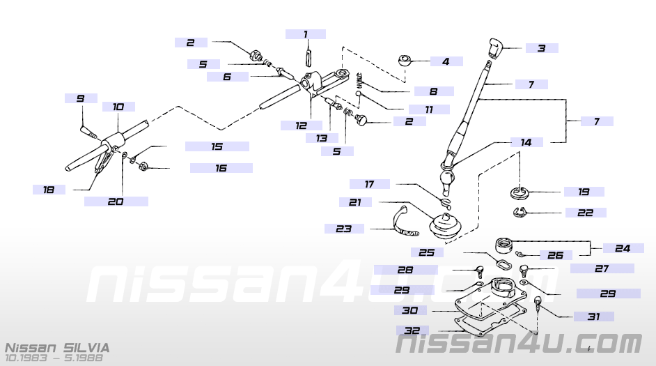

Et pour mon huile de boite qui sort par le dessus, c'est bien le soufflet numéro 21 que je de changer ?
