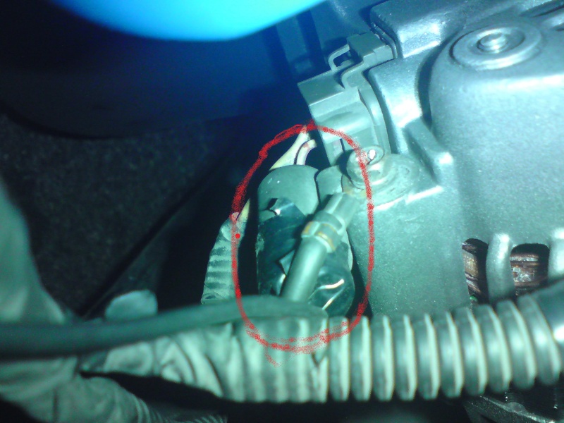

Petite news :) j'ai fais refaire mon alternateur mais maintenant j'ai encore un autre probleme qui est surement électrique mais j'arrive pas a trouvé :cry: :cry: La voiture ne demarre pas ou si elle démarre elle s'arrête d'un coup et j'ai plus rien du tout :? D'ou est ce que cela pourait venir ?

Messagepar Gumball » Dim Mar 07, 2010 4:07 pm
Ben quand je met le contact rien ne se passe j'ai pas de courant et aucune option de la voiture ne marche
Est ce que cela pourrait venir de cette piece qui est fixé sur l'alternateur car le fil c'était dessouder et un collégue me la ressouder ?

Messagepar alundra » Dim Mar 07, 2010 4:32 pm
On dirait le condo, s'il a bien soudé pas de soucis.
Tu as combien de volts à la batterie?
Re: Gumball ma petite S12
Messagepar Gumball » Dim Mar 07, 2010 5:03 pm
c'est le condo , la je peut pas regarder le nombre de volts la voiture est sous la neige :?

Messagepar alundra » Dim Mar 07, 2010 8:02 pm
Bon si tu as la flemme de de neiger le capot, si tu arrives à mettre les veilleuses+les infos du tableau de bord+la ventilation et qu'ils fonctionnent bien c'est que tu pourrais avoir de quoi lancer le démarreur.
Sache que si tu avais un alternateur H.S, 3 pistes: verifier tes fusibles, batterie pas assez chargé ou batterie H.S.
;) Tiens nous au jus de ton voltage et de ton check ECU ;)

Le souci c'est pas de déneiger la voiture c'est que j'ai pas de voltmètre chez moi :? :?
Sinon y'a rien qui marche je peux pas mettre les phares et la batterie est chargé je l'ai faite recharger
Et de temps en temps le compte tour et les infos du compteur se mettaient en marche quand je donnais un petit coup d'accélérateur et quand je coupe le contact elle perd la mémoire l'horloge se dérègle

Messagepar toytoy » Dim Mar 07, 2010 9:03 pm
Tu a du mal rebrancher les câbles !
Refait le tour de tout ce qui a été débrancher et rebrancher !
Si t'es pas sur fait une foto et poste la ici !

Je penses pas les avoir mal rebranché parce que j'ai rouler un peu avant de tomber en panne et qu'elle s'arrête et qu'il n'y ait plus rien :?

Messagepar toytoy » Dim Mar 07, 2010 10:20 pm
Si ta batterie est bien chargée et que tu n'a plus rien c'est ou le faisceau ou un problème de fusibles !
Messagepar toytoy » Dim Mar 07, 2010 10:23 pm
Jete un coup d'oeil aux gros fils fusibles qui sont dans le petit boitier derrière le phare droit !

Messagepar Gumball » Dim Mar 07, 2010 10:28 pm
toytoy a écrit:Jete un coup d'oeil aux gros fils fusibles qui sont dans le petit boitier derrière le phare droit !
Je l'ai peut être fais bouger en remontant la batterie je vais regarder ça merci pour les infos :D

Messagepar drifter33 » Dim Mar 07, 2010 11:05 pm
regarde au fusible a coté de la batterie a l'epoque quand je l'avait acheter le ga avait fait une modifs dessus ya peut etre un fil ou je sais pas koi !!!! je me rapel plus :roll:

Ma S12 est réparé ma panne venait d'un fusible qui avait cramé ainsi qu'une partie du faisceau
