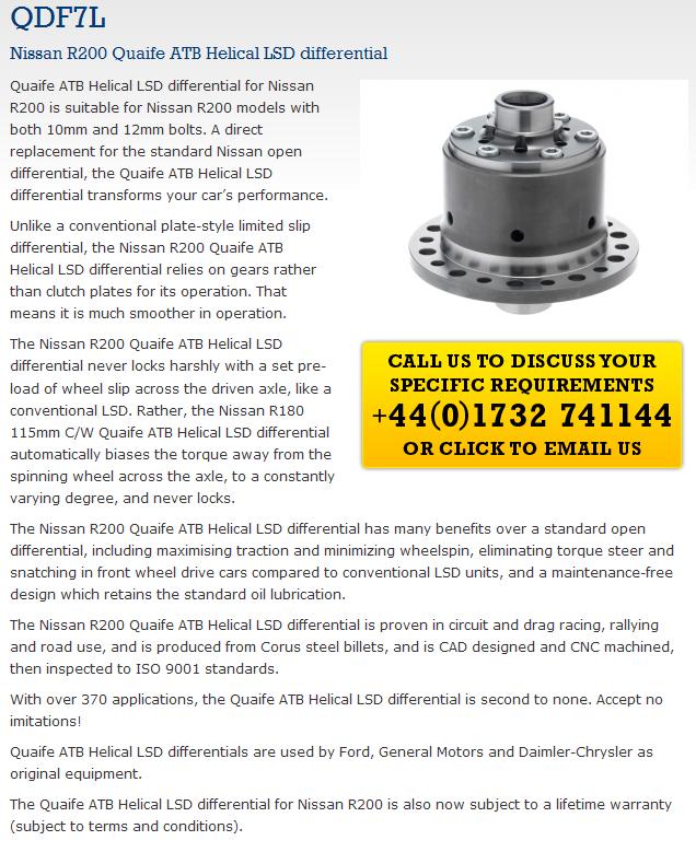

Savez vous si ce QUAIFE ce monte sur nos R200 Longnose?
http://quaife.co.uk/shop/products/qdf7l
schema avec toutes ses cotes ici
http://quaife.co.uk/sites/default/files ... /QDF7L.pdf
Grossomodo, est-ce qu'il y aurai au moins un fabriquant qui ferai quelque chose pour nos ponts?

Moi a ta place, j'essayerais avec ça: http://www.erzperformance.com/84-89-300ZX-Z31-R200-Rear-End-p/obxlsd300zx.htm
Un OBX pour Z31. Et vue que ce sont les même différentiel "long nose", sa devrais être bolt on.

Messagepar miniapache » Mer Oct 23, 2013 1:38 pm
OBX j'ai pas entendu que des bons retour sur cette marque.
Sinon pour le QUAIFE, voici le schema, j'ai fait quelques recherches sur le net, ca a l'air de passer. c'est prévu pour les différentiels R200 de 280 et 300Z apparement. Et pour l'histoire des vis de 10mm ou 12mm, celui la accepte les deux (au moins pas d'emmerde) :hop:
Ca doit etre bolt on? :hop:

Messagepar Denrée » Mer Oct 23, 2013 2:44 pm
Toute façon c'est pour R200, de plus tu dis qu'il disent que c'est ok pour 280 et 300zx. C'est aussi une preuve que sa monte car c'est aussi du long nose.
Combien il te coûte livrer celui la ?
