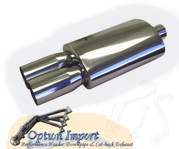

Messagepar toytoy » Ven Juil 06, 2007 6:54 am
je voit avec un vendeur US combien il pourrais nous faire le silencieux livrer en achat groupé a plus de 10 pots !
voici un modèle qui me tente bien chez lui !
http://cgi.ebay.com/ebaymotors/DTM-DUAL ... 0138093440
entré en 2.5" donc 6.35cm et double sortie en 3" !

C'est vrai que pour le silencieux, j'aurais tendance à prefere une double sortie. Le dernier que t'as mis toy est pas mal.
