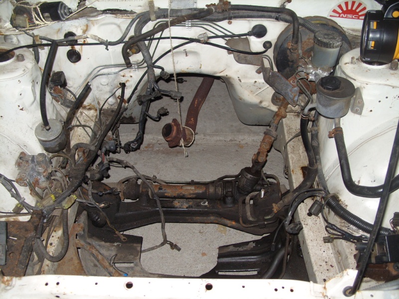

voila quelques photos pour vous montrer tout sa
Le compartiment moteur qui sera vidée ce weekend

Messagepar GoSP » Mar Mai 15, 2012 1:12 pm
Putain c'est dans un sale état, c'est un trou que t'as au niveau du moteur d'essuie-glace ? Tu vas tout refaire ?
Re: swap CA18DET
Messagepar supermario » Mar Mai 15, 2012 1:29 pm
oui malheureusement c'est un trou et oui je pence tout refaire(put** je vais en chier^^) autrement trouver de la rouille perforante coté passager dans le coin au niveau de la boite a gant :(
ducou je vais tout poncer et repeindre l’intérieur (une fois la rouille traiter et le trou refait)

Messagepar seb.racing » Mar Mai 15, 2012 8:26 pm
vu l'état de la baie le moteur
le soubassement doit pas étre top,non?
Re: swap CA18DET
Messagepar supermario » Mar Mai 15, 2012 10:34 pm
le soubassement n'est pas top nn plus de toute façon je vais jarter tout le trains avant les suspensions sont mortes donc a changer donc j'en profiterai pour tout refaire je posterais des photos du soubassement demains si j'ai le temps

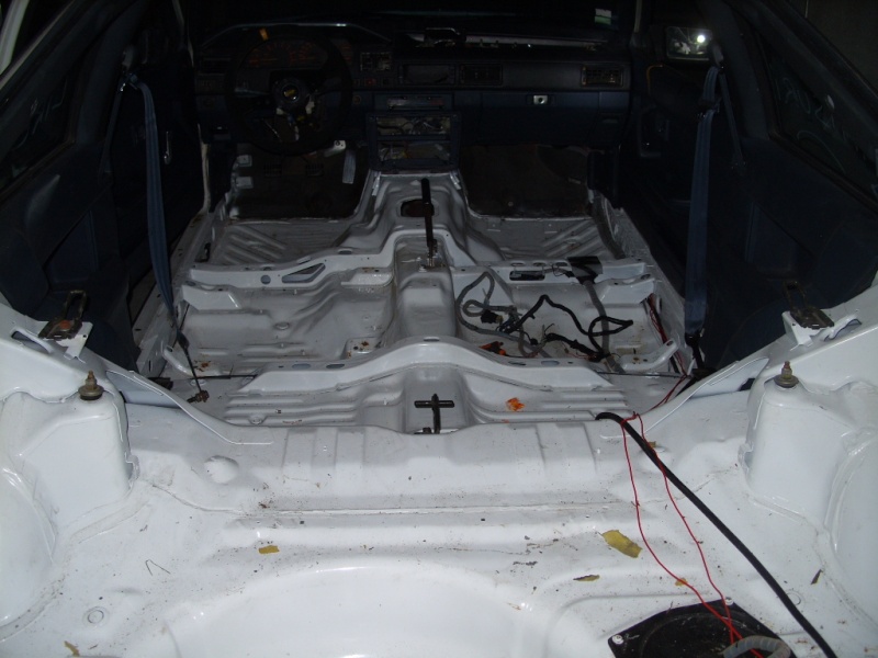

comme je voulais retirer le tableau de bord j'ai voulu commencer a retirer le volant mais le problème c'est que ce c** ne veut pas partir j'ai pourtant deviser le boulon du milieu et retirer la rondelle derrière mais rien n'y fait il veut pas sortir pourtant j'ai du jeux j'ai essayer en tirant et en jouant avec, impossible
ha au fait c'est un volant omp si vous regarder bien on le voit sur la photo de l’intérieur
