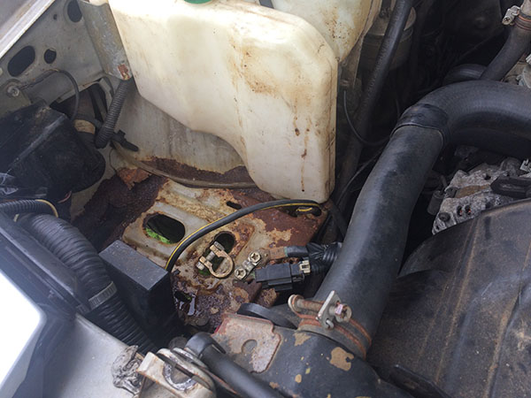

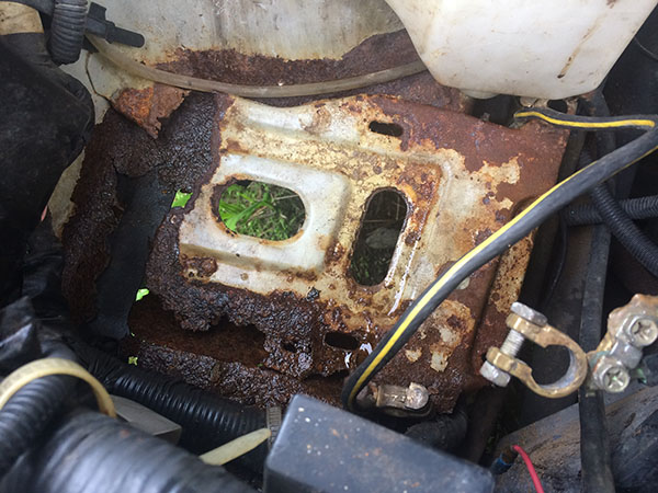

Messagepar Yop29 » Dim Nov 18, 2018 10:48 am
Hélas non, toute l'aile intérieur a bien mangé (je n'ai fait de photo lorsqu'elle était sur le pont :roll:
même le longeron a mangé (il n'a pas aimé l'acide).

Re: Silvia MK2 1988 - Y'a du taf ! Help
Messagepar toytoy » Dim Nov 18, 2018 4:34 pm
Ok la mienne est à peu près pareil... tout le côté droit à morfler... :evil:
