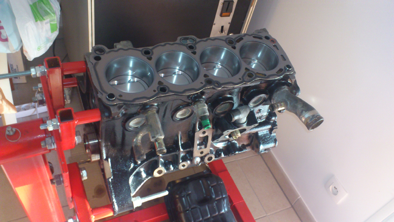

Génial la photo avec le bloc dans le salon ^^
Tu as même pas fait des photos des cylindres alésé....
Aller, motivation et ré assemble moi ce bas moteur !
Messagepar alundra » Mer Avr 10, 2013 9:12 pm
"-Chéri c'est quoi?
-Un range bouteille" :lol:
Good tout ça! :sol:

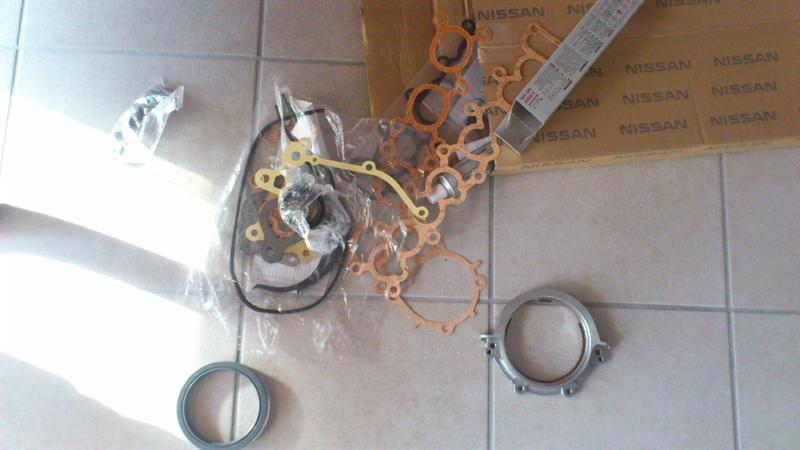

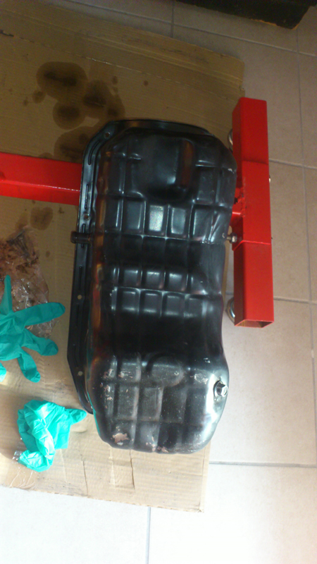

Messagepar Fhu » Mer Mai 08, 2013 1:15 am
J'ai encore un peu avancé après la reception d'un pompe à huile neuve et une pochette de joint complete
Merci à Batiste pour son soutien :top:
Ludo pour la lame rajoute des renforts, moi j'ai des renforts qui la soutient, Nono a aussi fait pareil
Messagepar Denrée » Mer Mai 08, 2013 8:09 am
Nickel le remontage, tu verra la fierté que tu va avoir le jour du 1er démarrage... :sol:

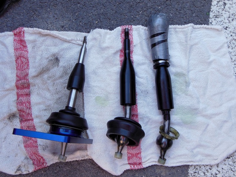

J'ai reçu mon short shifter B&M
B&M à gauche, Nismo au centre (Micky), OEM S13 à droite
J'ai même pas réussi à enlever la platine sur ma S12 XD trop nulll
Je crois qu'il va falloir que je tombe la boite :/ si je veux l'installer
Il y a une légère différence entre les platines de boite S12 ph2/S13 mais rien de bien méchant, il y a un perçage plus gros sur S12 (remplissage??? avec un ressort à l’intérieur) avec entraxe différent, donc je repercerai celui-ci
Mais avant ça, faut que soit j'arrive à enlever la platine en place, soit je tombe la boite pour le faire (lors du swap)
Quelqu'un a un conseil sans tomber la boite?
Messagepar Denrée » Mar Mai 14, 2013 12:39 am
Jolie ! Toute façon tu tombera la boite pour le swap, donc a la limite, attend que ce soit bien accessible pour par risqué de faire tomber une visse dedans si c'est pas trop accessible...
Messagepar Fhu » Mar Mai 14, 2013 12:42 am
C'est super accessible (avec les mains que j'ai, c'est normal aussi)
J'avais devissé les 6 vis, sauf que la platine est collé à la boite par le joint, je me suis retrouvé un peu con XD
Bon tant pis, ça me motivera pour vite finir :D
Merci Batiste
Messagepar Denrée » Mar Mai 14, 2013 12:45 am
Ah ben si c'est que le joint, gros tourne visse plat et maillet, juste histoire de le décoller !
Messagepar GoSP » Mar Mai 14, 2013 8:53 am
Sur ma S13 j'avais réussi à sortir le levier par le dessus. Et puis de toute façon pour tomber la boite il vaut mieux tomber le levier ça évite de se faire chier à le faire passer dans le trou... Ca fini par bloquer
Messagepar Fhu » Mar Mai 14, 2013 9:55 am
Le levier peut s'enlever par la goupille, on la fait sur celle de micky
Moi je veux enlever la platine avec :/
Messagepar GoSP » Mar Mai 14, 2013 11:49 am
Fhu a écrit:Le levier peut s'enlever par la goupille, on la fait sur celle de micky
Ah oui exact ! Bon bah dans ce cas oui vaut mieux le faire boite déposée...

Messagepar lud0o » Jeu Mai 16, 2013 10:40 pm
Fhu a écrit:Merci pour votre soutien
Merci pour la lame, j'avais pas vu :D
J'adore ! :D Ça sert a quoi au juste ? J'ai lu ca :
C'est un levier de vitesse court, qui permet d'obtenir un débattement réduit jusqu'à 60% suivant les modèles.
Concrètement: Passage des vitesses plus rapide, look visuel non négligeable, beaucoup plus agréable et maniable pour la conduite sportive.
Ebay le moins cher ?

Messagepar Micky » Mar Mai 21, 2013 11:31 am
en tout cas les no-name et marque "bas de gamme" apparemment ca fait que trembler à tel point que les gars sont obligé de remettre leur levier d'origine.
Faut taper dans du Nismo ou B&M pour etre tranquil, aprés certains sont a tester comme le Megan Racing V2 ...

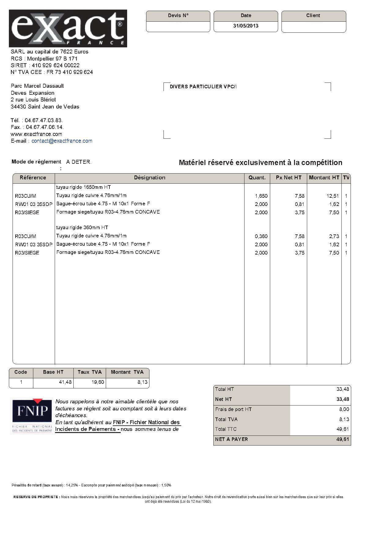

Bref avec des soucis de pédale d'embrayage et de son circuit, j'ai dû commander tes durites rigides chez Exact France
http://s12fhu.free.fr/projet/photo/s12fr/devis/EXACT_devis_circuit_embrayage.jpg
Longueur et connecteur sur ce devis
Vu du connecteur mal
Je me suis pris une cintreuse de tuyau rigide en tentant de faire cela bien

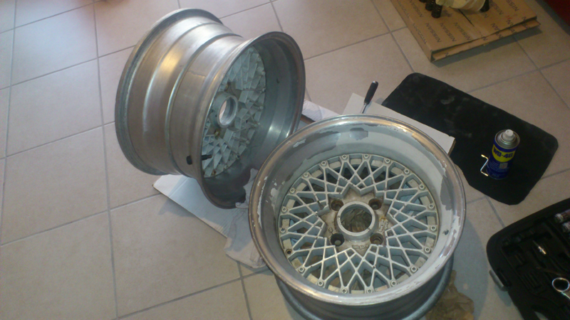

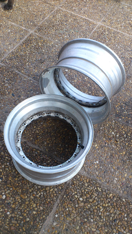

Donc pendant sa mise en suspens et attente au garage, j'ai du réfléchir à son côté esthétique... Je la trouve un peu trop fade et ne me caractérise pas du tout... L'idée est de dépareiller mes sets de jante et trouver les bonnes affaires.
A la base, j'ai toujours voulu des mesh (BBS RS lover) et du 3 parties... sauf que les jantes avec nos entraxes ne courent pas les rues. Depuis Janvier, j'étais dans l'optique de swapper mon train arrière complet avec celui de Z31 (bras, moyeu en 5 trous et freinage nécessaires)
1 semaine avant le SSM#3 , je fouine un peu partout et tombe sur un set qui ne courent pas les rues et j'ai payé cash et pas cher mais il y a du taff dessus place aux photos, j'en avais pas dormi de la nuit
Présentation
Le vendeur a déclaré 100$ et en gift donc pas de douanes et arrivé en 2 semaines... c'est la surprise du chef

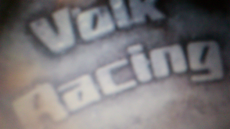

Volk racing O_o
Tada, Rays Volks racing mesh en 16x8 ET0 en overhead ya du taff et j'aime ça
Info du montage
http://www.work-wheels.gr/en/3-piece
Encore....
Et encore...
Puis hier
Démontage du moyeu, c’était bien rouillé, frein filet et peinture qui arrange rien
La péteuse a donc fait sa sortie, j'ai eu une tête de vis foiré et donc perçage en diametre 8 pour faire péter la vis
et puis tout est bien sortie, ya plus qu'à taffer encore et encore

Bien joué Ed pour tes trouvailles ! Vraiment sympa tes jantes, l'effet sera très sympa.

Messagepar Fhu » Dim Juin 09, 2013 5:51 pm
Merci à vous
J'aurais jamais cru trouver des jantes comme ça
J'ai sauté sur l'occaz au depend du moteur
