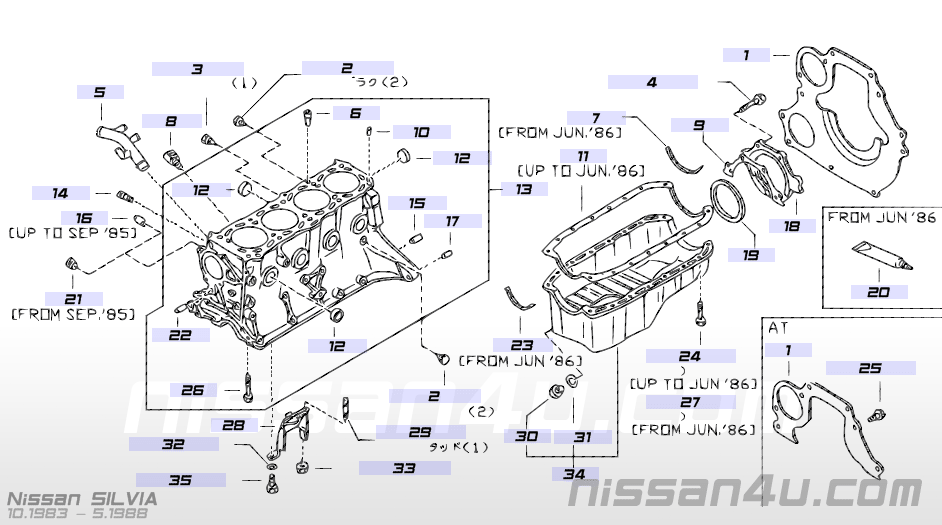

Re: S12 de la Denrée [problème conso d'huile]
Messagepar Denrée » Ven Nov 05, 2010 5:55 pm
C'est le 19 je joint spy de villo arrière ? Mon ami me di aussi de changer le joint 9 aussi part précaution.
Messagepar toytoy » Ven Nov 05, 2010 11:10 pm
oui c celui là :D
Par contre le 9 tu y touche pas !
Le joint spy tu le saute en mettant une vis dedans et tu le tire dehors !
Ensuite tu remboite le nouveau directement ! pas besoin de tomber le carter ou quoi que ce soit !
Faut juste être méticuleux et faire gaffe avant de le pousser entièrement à sa place que ça accroche nulle part ;)

Messagepar Denrée » Lun Nov 08, 2010 4:01 pm
J'ai commandé le joint spy de vilo cher nissan, prix du joint 38€, voici la ref nissan actuel: 12279ad205
