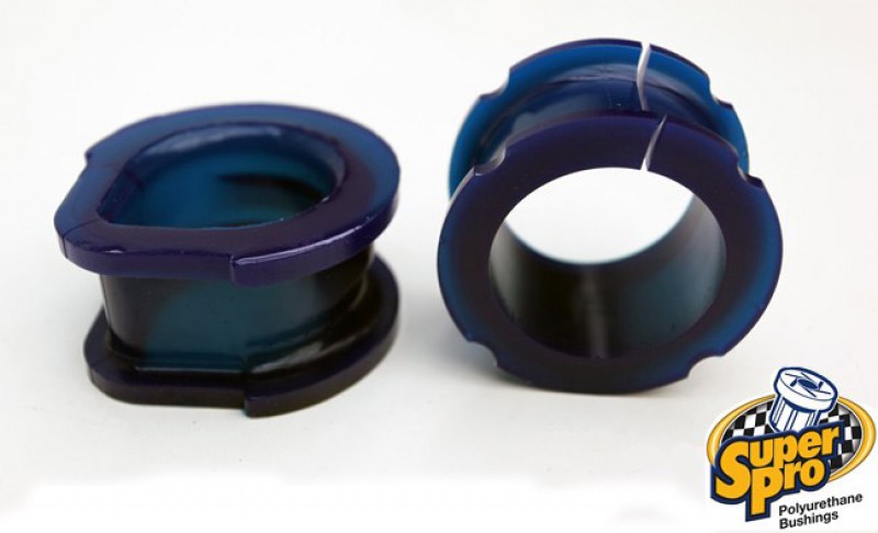

Petite modif, j'ai acheté un silent bloc passager renforcé de crémaillère de DA. Le silent bloc est usiné spécialement pour S12 dans un espece de plastique bien rigide, il n'a aucune souplesse !
Il faut contacter cette personne car c'est lui qui les fabrique est les vends
David Carroll https://www.facebook.com/david.carroll.374
Voila le montage:
Montage très facile, en 15min c'est fait. Au ressentit, la direction devient bien plus vive, en effet, ce silentbloc a pour but de supprimé tout jeux latéral de la crémaillère. Et effectivement au volant, c'est bluffant, on croirait conduire une autre voiture. Bref, je recommande totalement !

Sérieux?
Y'en a 2 non sur la cremaillère? Du coup ça force sur quoi pour être plus réactif?
Tu as des retours de vibrations au volant? Et puis ça vaut combien livré car vu ton prépa je pense que tu sentirais à peine le truc mais au point de le ressentir ça vaut le coup!

Oui tu en as deux, un rond côté passager et l'autre pas tout a fait rond
Sa te maintient la crémaillère sans jeux au berceau avant. D'origine ils sont en caoutchouc bien souple.
Et aucune vibration en plus car côté volant, tu garde celui d'origine. Pour le tarif, 50$ livré

Pas mal ces petits silent bloc tu crois que les deux ensembles ça fait trop ?

Messagepar Denrée » Jeu Aoû 14, 2014 8:56 pm
Ben le mec qui les vends, vends uniquement le rond en disant que cela suffit largement.
