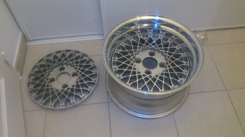

Messagepar Blanco68 » Mar Jan 07, 2014 10:46 pm

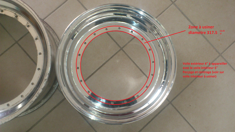

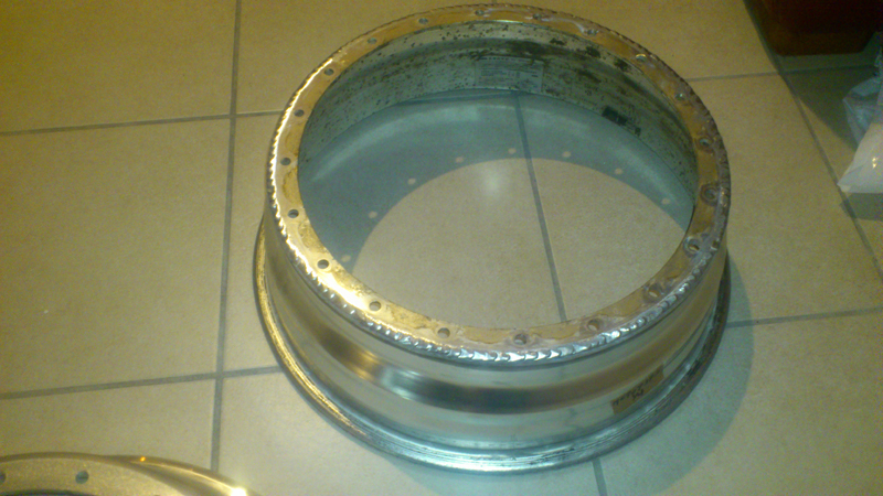

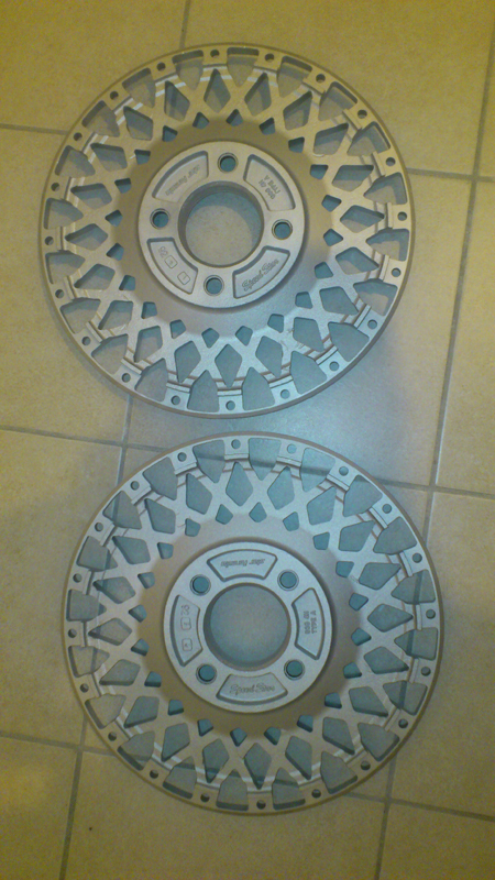

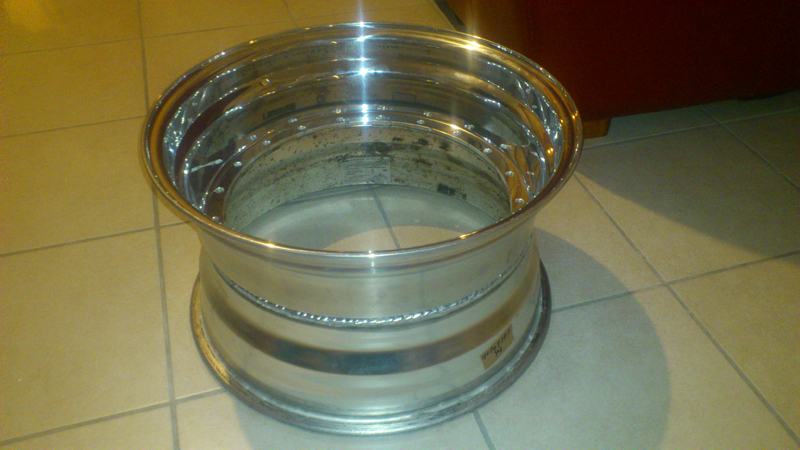

Tu as fournisseur de jante old school ou quoi tu déniches chaque fois des jantes superbes :oops:
Messagepar alundra » Mer Jan 08, 2014 9:28 am

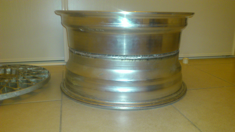

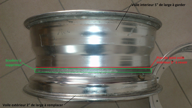

Étonnant la soudure :??: demandes des informations à ton vendeur.
Clavel ton assureur?
Messagepar Fhu » Mer Jan 08, 2014 11:28 am
Alex, non je fouine un peu partout avec une recherche bien précise.
Super dur de trouver de quoi chausser convenablement nos mémères en France.
Puis suffit de demander combien avec des frais de port.
Sur cette paire, je m'en tire pour 355 euros...
La restau va me coûter aussi, ca reste convenable pour des jantes pratiquement introuvables de cette taille.
Karim, je pourrais lui demander mais on dirait que c'est d'origine tellement c'est bien soudé

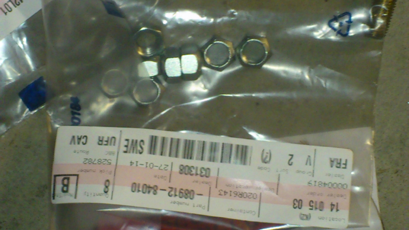

Messagepar Fhu » Mar Fév 25, 2014 12:11 am
Allez je reprends la chose, car bonnes news du moment:
Les jantes, le taff à réaliser
Envoi chez BlackHands Toulouse, merci Micky
http://blackhands.skynetblogs.be/
Nouvelle spec: 16x9 ET-2

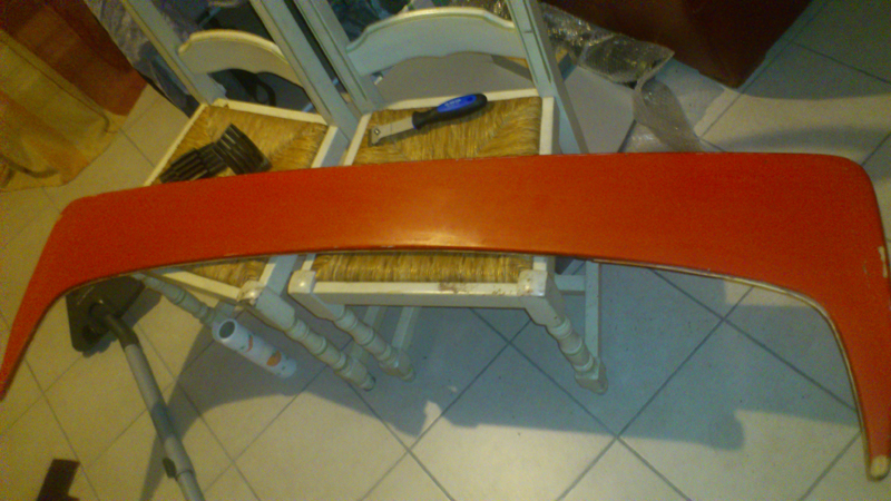

-Spoiler SE
Ajout Insert fileté
-Réception de pièce Ca18det

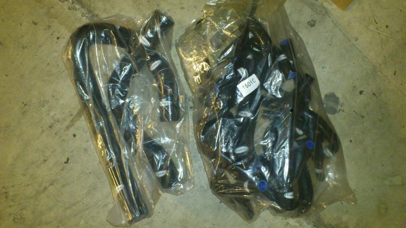

Kit durite silicone

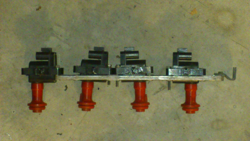

Bobines
Goujons, rondelles et vis OEM
J'ai de la pièce encore, mais c'est chez Micky, on devrait commencer le taff ce WE chez Nono :)

Sa tue Ed ! Pour tes nouveaux voile de jantes, tu les a fait ressouder aussi ?
Messagepar Fhu » Mer Fév 26, 2014 11:14 am
Non je les ressoude pas
Je mets un bon joint fait main :)

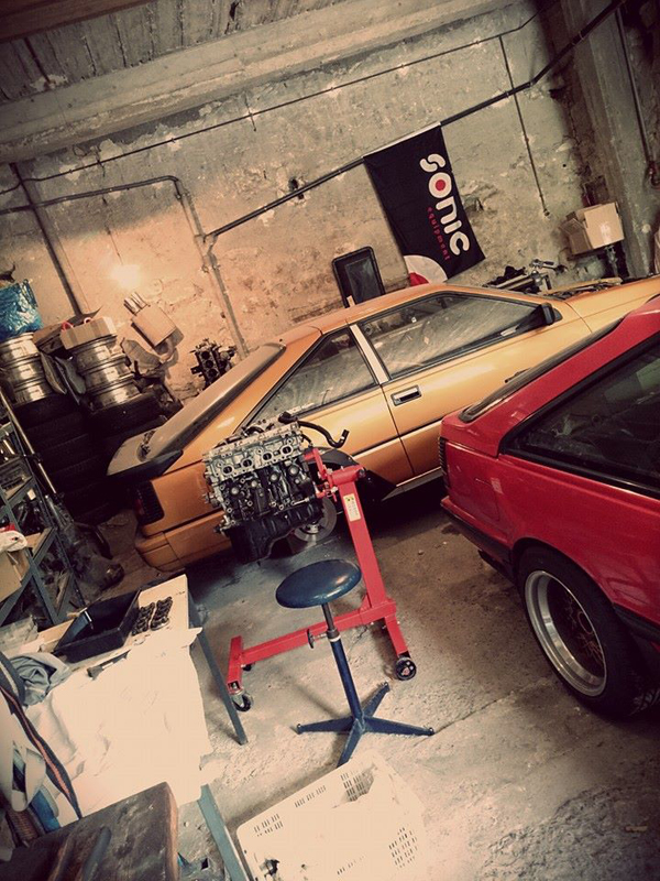

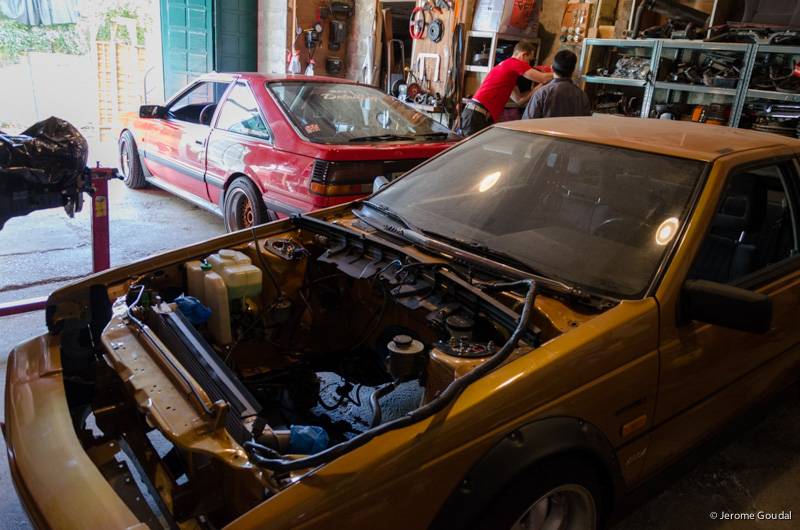

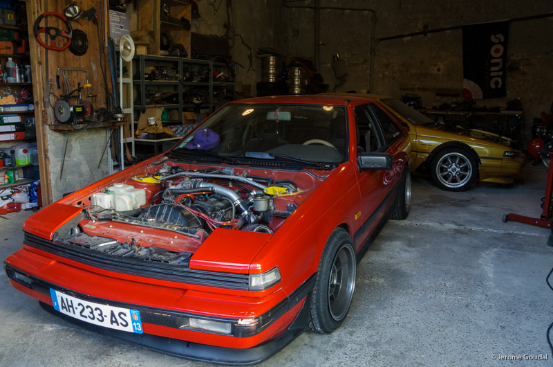

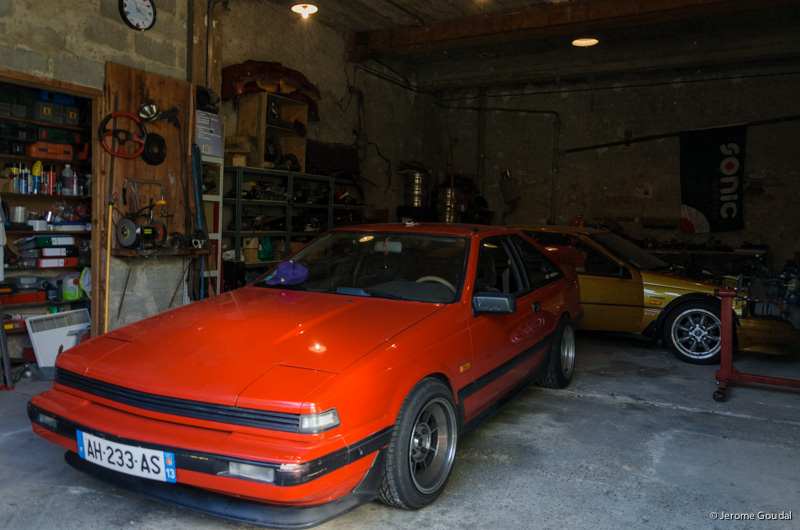

Messagepar Fhu » Sam Mar 01, 2014 10:52 pm
Allez c'est parti

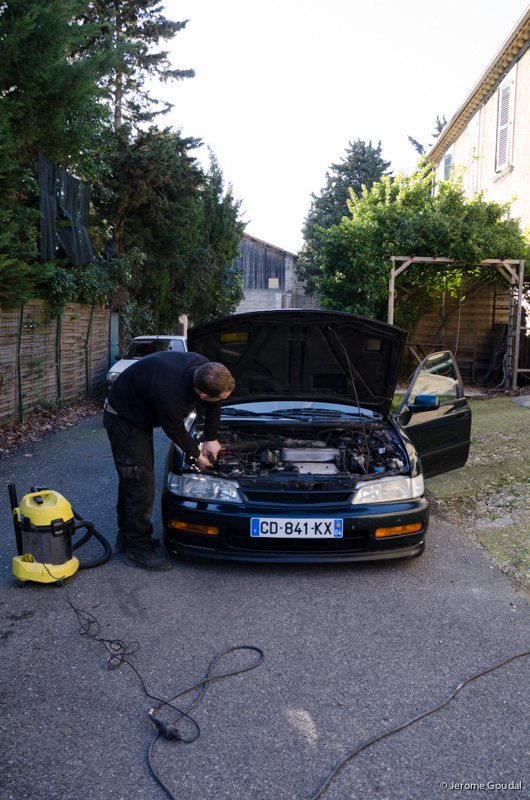

Rangement et optimisation du garage de Nono :)
Ya du taff à faire!

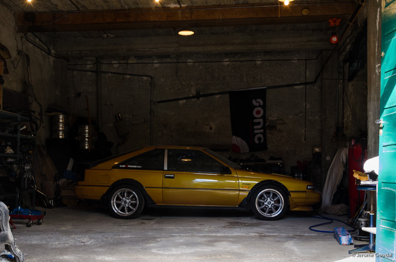

Photo de JGL
J'aime cette photo
Messagepar alundra » Dim Mar 02, 2014 5:49 am
Ça déboîte!!!
Messagepar GoSP » Lun Mar 03, 2014 6:22 pm
Elles sont vraiment énormes ces photos ! :P
Va falloir se mettre au taf maintenant que c'est tout bien rangé :)
Messagepar Fhu » Lun Mar 03, 2014 8:21 pm
C'est clair, j’espère qu'on va y arriver
Merci Alundra mais celle ci ne déboite pas vraiment :D
Donc en cadeau, tout le monde me chambre sur cette photo
Je partage donc!

Messagepar Fhu » Dim Avr 13, 2014 8:51 pm

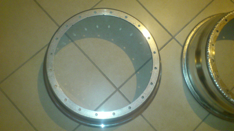

Allez c'est donc reparti, je mets à jour et partage un peu ce que j'ai fait

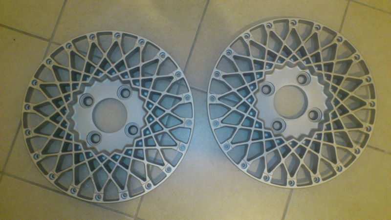

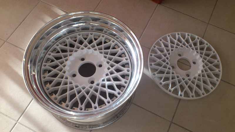

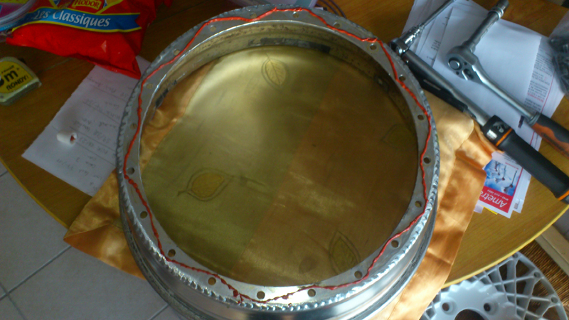

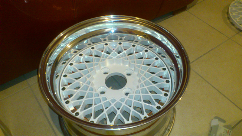

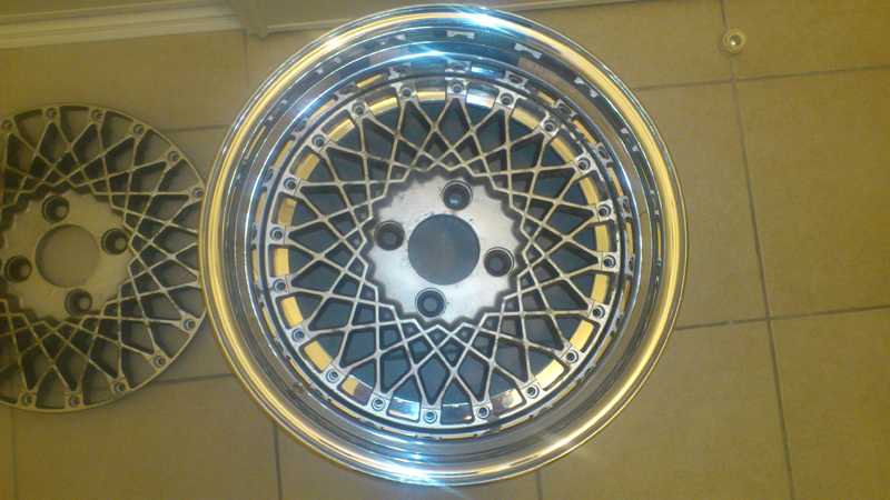

Niveau jante:
Montage à blanc

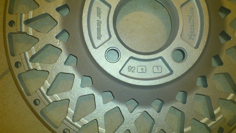

Microsablage des moyeux coté pile
Microsablage des moyeux coté face
Numéro de série? ou date de création?

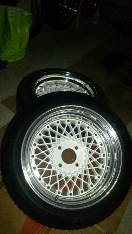

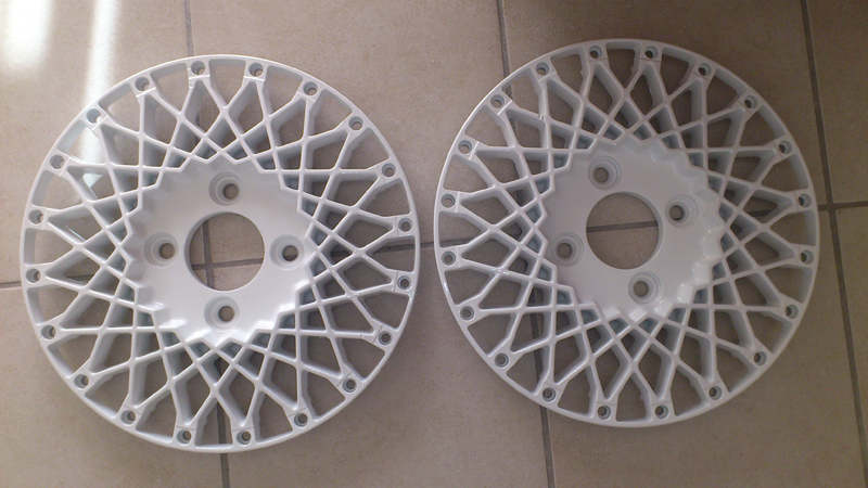

Mise en peinture, donc j'ai choisi un blanc
Moyeu juste posé pour aperçu

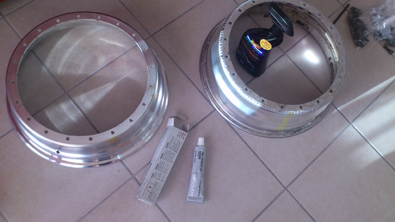

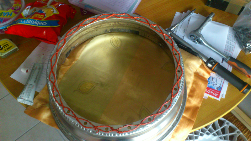

Préparation du matériel pour poser le joint
Pose du joint
Montage du moyeu
Aperçu

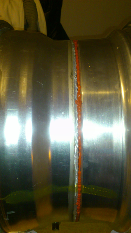

L'histoire veut que je démonte et refait le joint car j'ai un doute sur la tenue du joint dans le tps sur les conseils de Batiste (merci pour ton retour au passage)
C'est un joint de carter nissan KP710-00150 qui est cassant rien qu'en tirant dessus
Il est différent du joint de carter nissan KE100-50000 qui a l'air plus élastique, j'avais mis celui ci sur mes volk
Et le choix est fait sur du soudaseal 270HS vendu chez german rules
http://www.germanrules.com/product_info ... cts_id=842

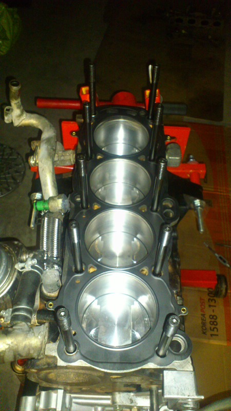

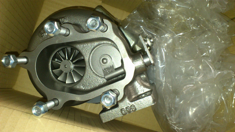

Messagepar Fhu » Dim Avr 13, 2014 9:04 pm

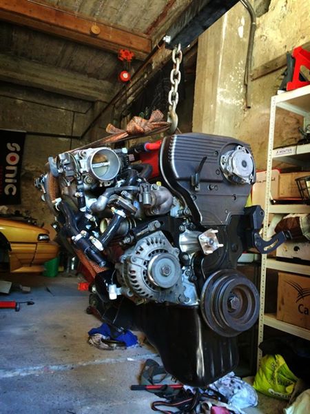

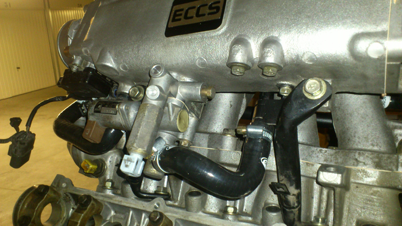

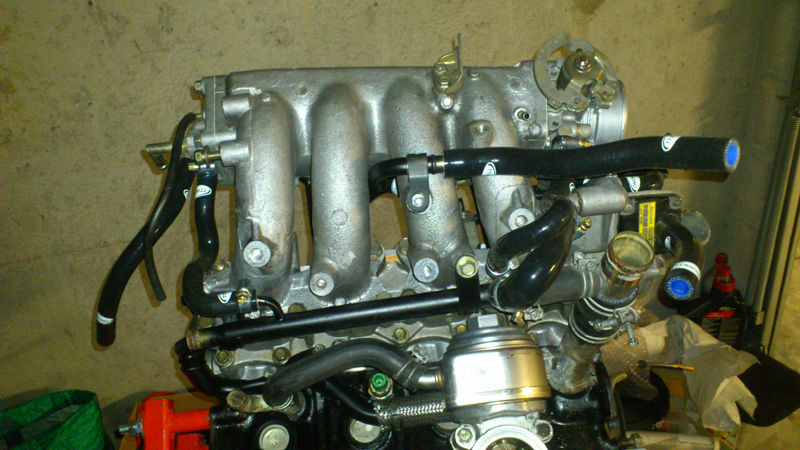

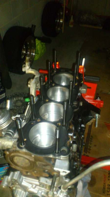

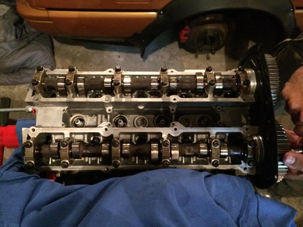

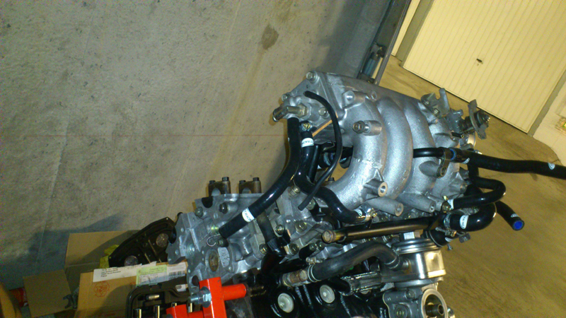

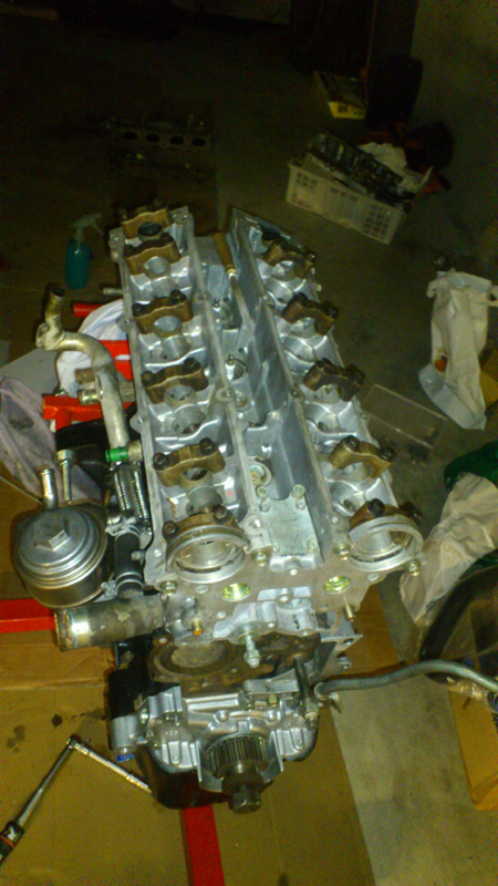

Coté moteur:

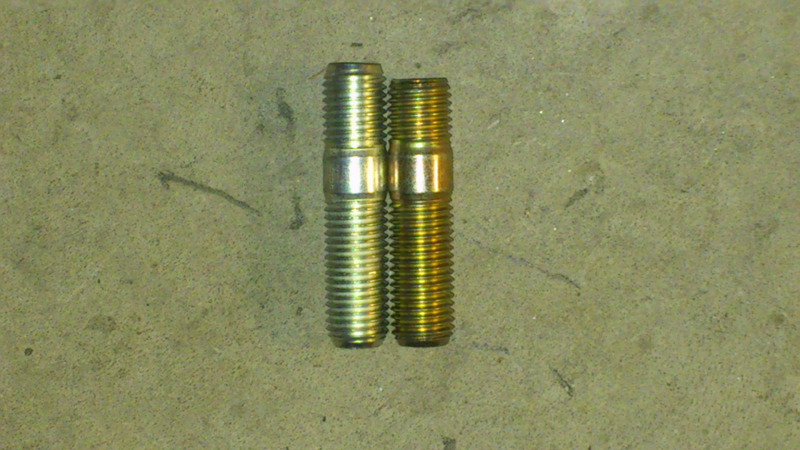

Montage des goujons ARP et JdC Cometic

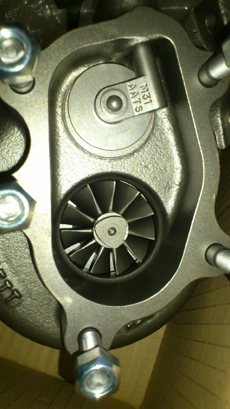

Turbo refait à neuf
La voiture me manque un peu
Liste des choses à faire avec Nono (GoSP)

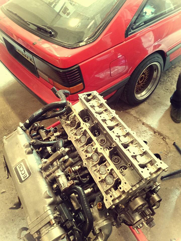

Montage et serrage de la culasse

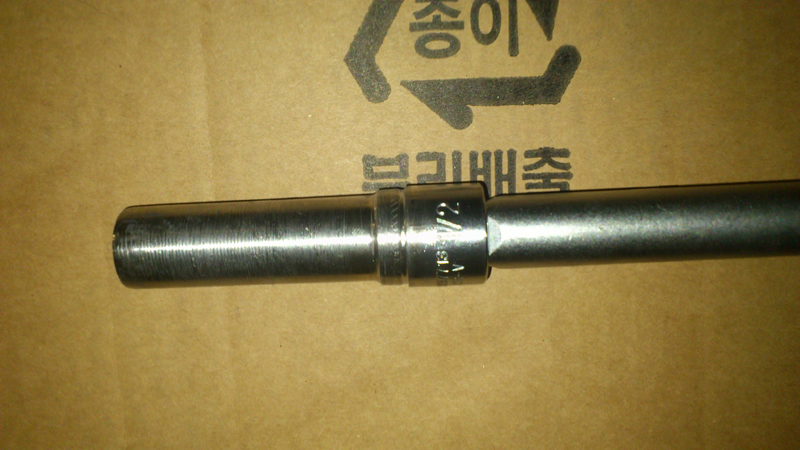

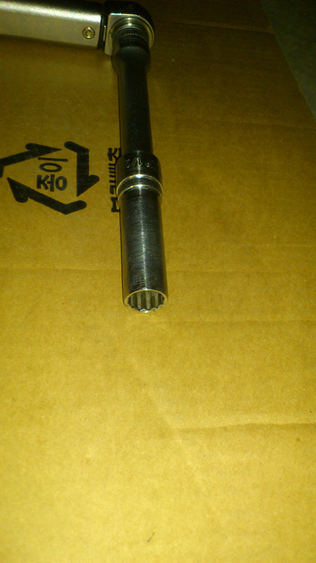

Douille 12pans US 1/2 avec carré 1/2
La douille ne passe pas dans la culasse, le diamètre ext est trop grand
J'aurais pu prendre en 1/4 ou 3/8 mais j'ai preferé prendre une douile 1/2 pour ne pas avoir d'adaptateur (reducteur)

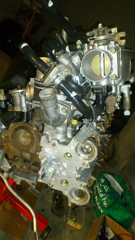

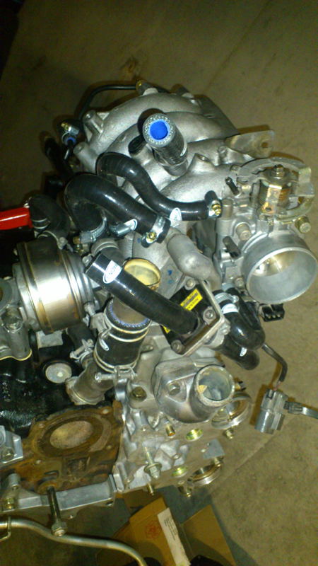

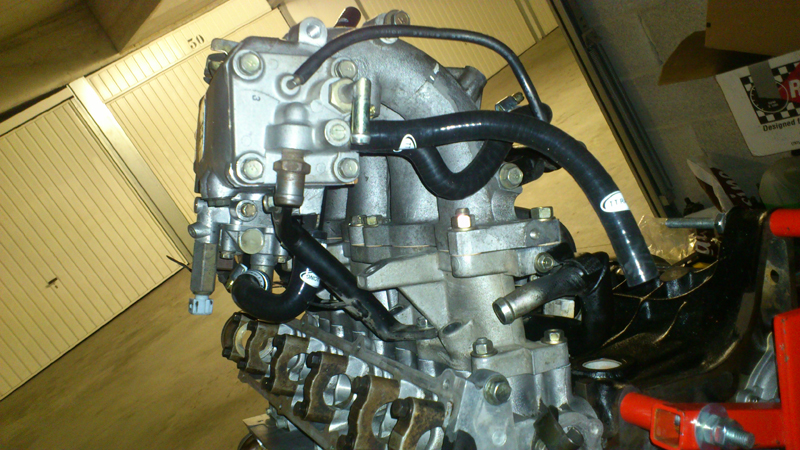

Les différentes durites posées sur le moteur
Avec en prime une vidéo de Vincetaz du forum silvia perf pour m'aider sur le légo géant
https://www.youtube.com/watch?v=r1gDx_VEig0&feature=youtu.be
TO BE CONTINUED

Ah super Ed sa avance bien ton bloc ! Bientôt la mise en place alors ? Tu met quoi comme embrayage ?

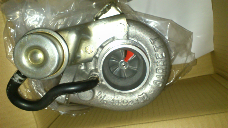

ça ta couté combien la refection du T25?
Messagepar Fhu » Lun Avr 14, 2014 4:30 pm
Merci à vous!!
Karim, je sers, j'ai du démonter 10x: Renetoyage des vis collecteur, puis pour peindre les durites rigides en noir après, sans compter le montage de la rampe d'injection après changement des joints, bref j'ai l'impression de faire que du nettoyage
Marco, je suis perdu dans ma cave, j'ai l'impression de faire de la couture
Nono, tu aimes ça apparemment :)
Batiste, je mets un embrayage LUK, le plus simplement du monde, pas envie de prendre un renforcé, puis j'en ai un que j'avais prévu et acheté dejà
Seb, je viens juste de finir en plus ;) Tu les veux?
La refection m'a couté 400euros, un peu cher mais bon, une belle surprise qd j'ai vu le résultat
A la base, j'ai cru qu'il allait juste me changer les pièces et équilibrer l'axe, mais je pensais vraiment pas à un sablage complet, on va rester stock^^

Vue que tu as un T25 neuf, je te conseille vraiment d'investir dans une carto stage 1 de Streetbike (DG), la caisse marchera mieux partout, et tu consommera moins ! Et avec 1bar de pression, c'est très très sympa déjà !

400e ça fait un cout mais tu repars avec un turbo casi neuf, alors qu'un neuf en échange standard c'est mini 700e
ça vaut quand même plus le coup

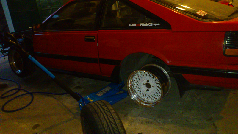

J'ai voulu tester les SSR sans les pneus

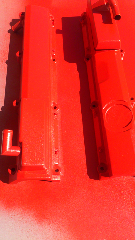

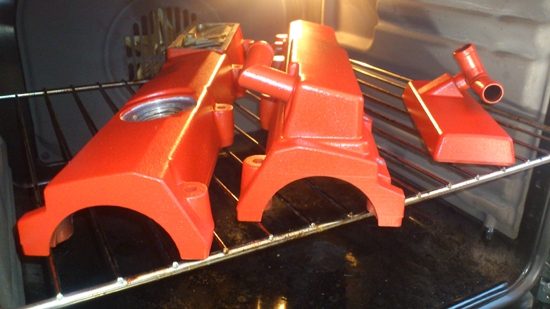

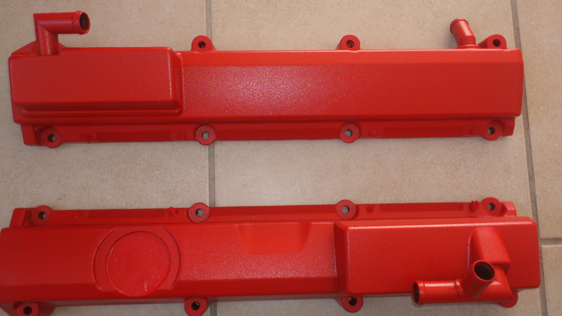

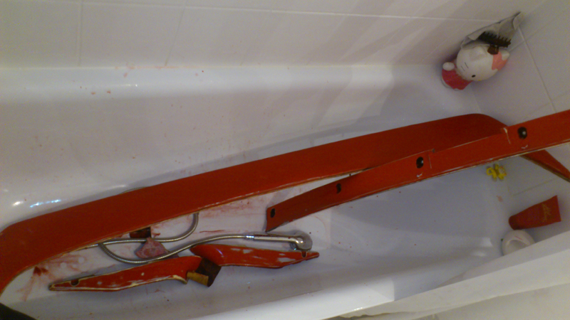

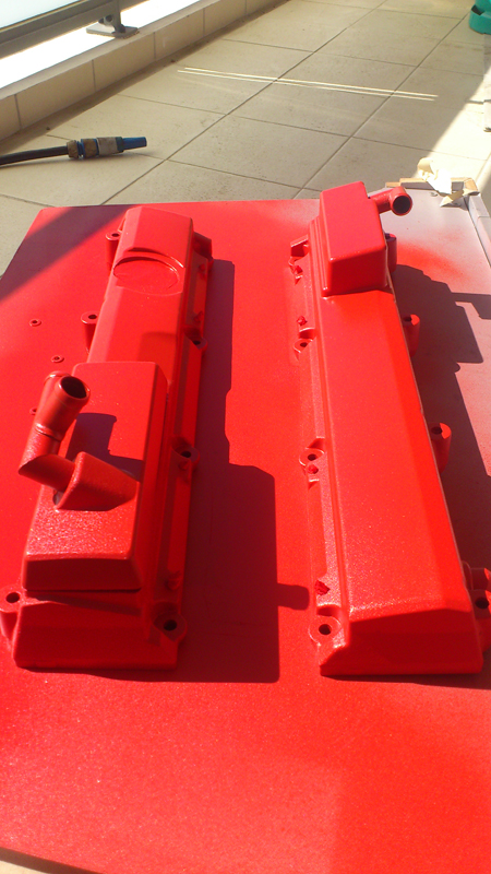

Les caches culbu peint à la VHT
Les différentes étapes
Au four à 100°C

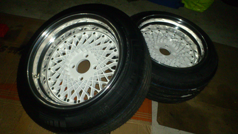

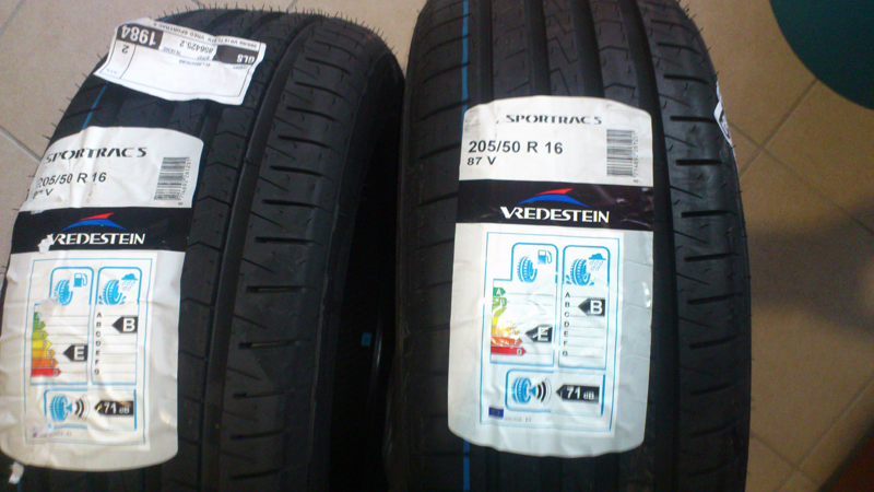

Le montage des pneus
Les Vredenstein en flanc tendu
Résultat

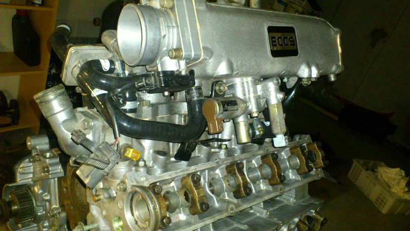

Montage du turbo avec durites avia
Montage des poussoirs
AAC en place

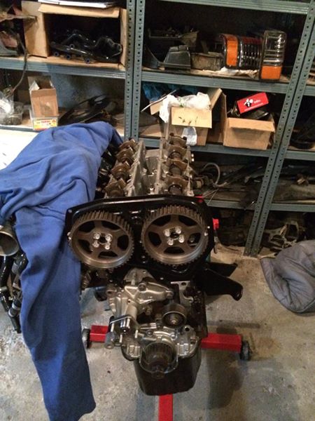

Prête pour la distrib

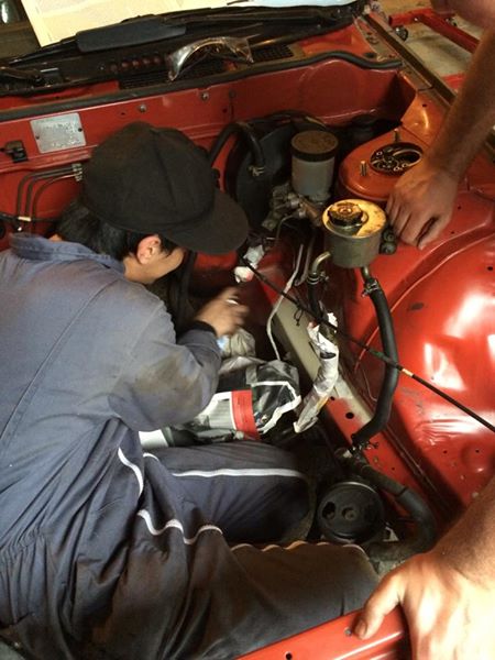

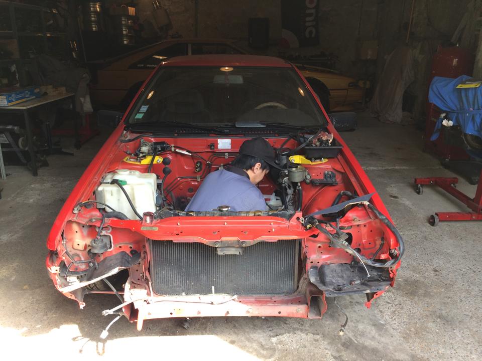

Sinon le reste et ce qu'on a fait ensuite:

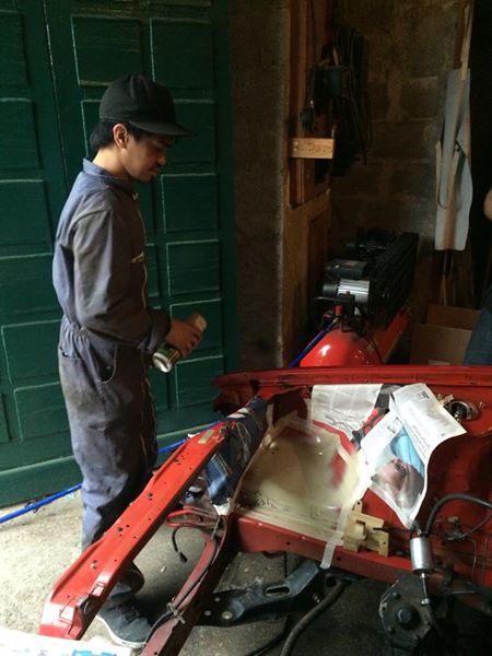

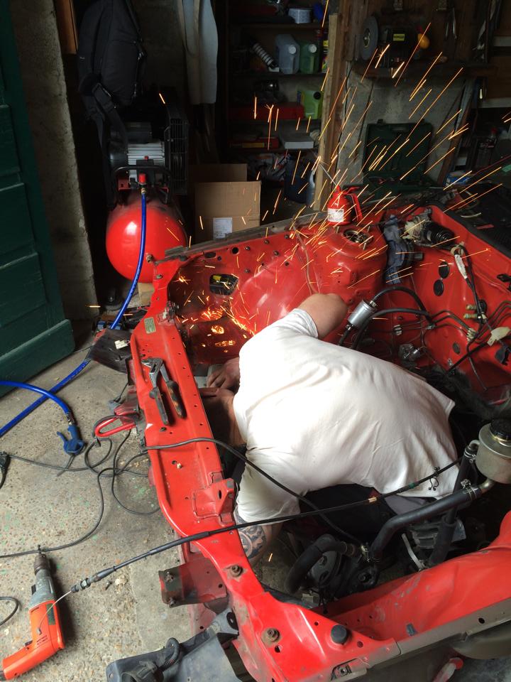

On fait de la place dans la baie et on la nettoie
C'est bibi qui s'y colle
Nono me vire le nid à rouille, il est en train de disquer mais il a dépointé avec un foret à dépointer (il en est fier, et nous à expliquer au moins 5x son foret o/) le fameux support batterie, je percerai les 2 cotés pour le piping intercooler
Et la batterie dans le coffre, je suis pas fan mais c'est le tarif

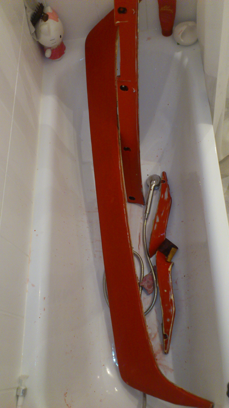

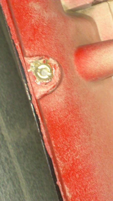

Ponçage, apprêtage et peinture des parties où la peinture avait cloqué
Ponçage, apprêtage et peinture du nid à rouille

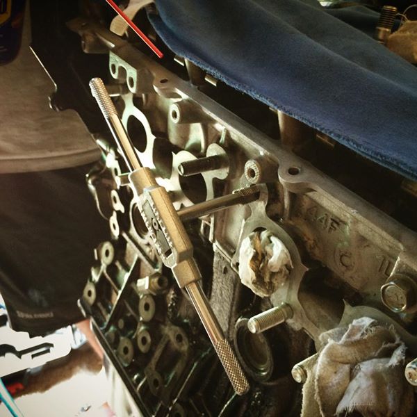

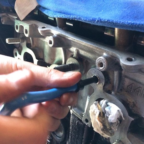

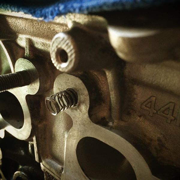

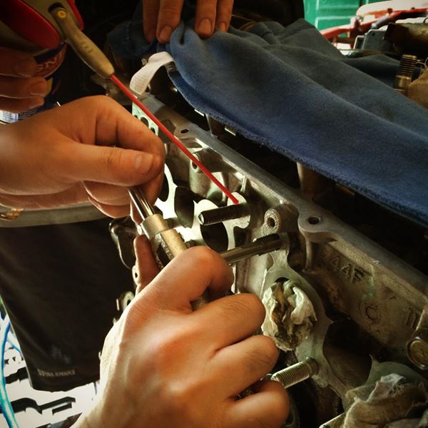

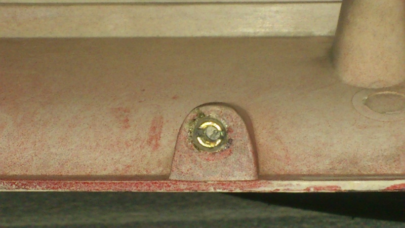

Filet de goujon collecteur echapp éclaté
On a percé au foret du kit et taraudé au taraud inclus
Pose de l'hélicoil et cassage de la patte

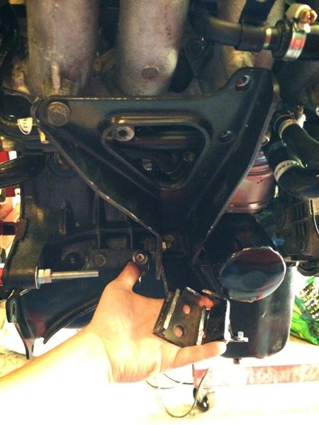

Support de collecteur admi S13 découpé et modifié pour le montage sur le support moteur S12
Et Finalement... ouf
