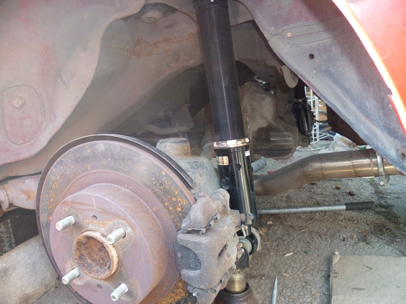

Messagepar Fhu » Lun Oct 03, 2011 12:50 pm
J'avais donc attaqué le montage dessuite après la réception
Machoire powaa, heureusement
Bizarre sans rien
Puis avec
Puis l'autre côté
MdR, la peinte des freins S13
Au final, sachant que l' AV c'était galère, donc j'ai un berceau avant S12 et bras S13

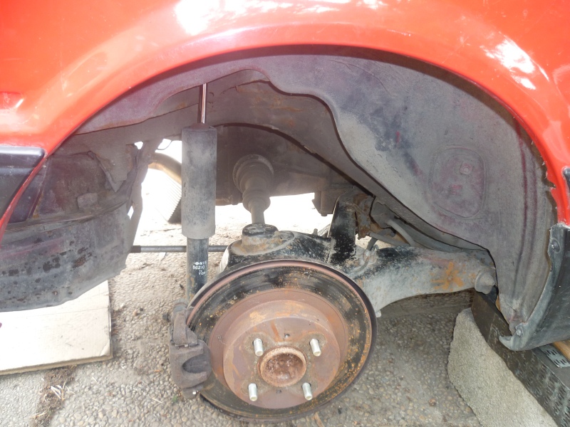

Messagepar Fhu » Lun Oct 03, 2011 12:54 pm
Dans la foulée, pendant que j'y étais, on va tombé l'arrière et redressé tout ce beau monde
Sans le PC Arriere, ça fait vraiment drôle

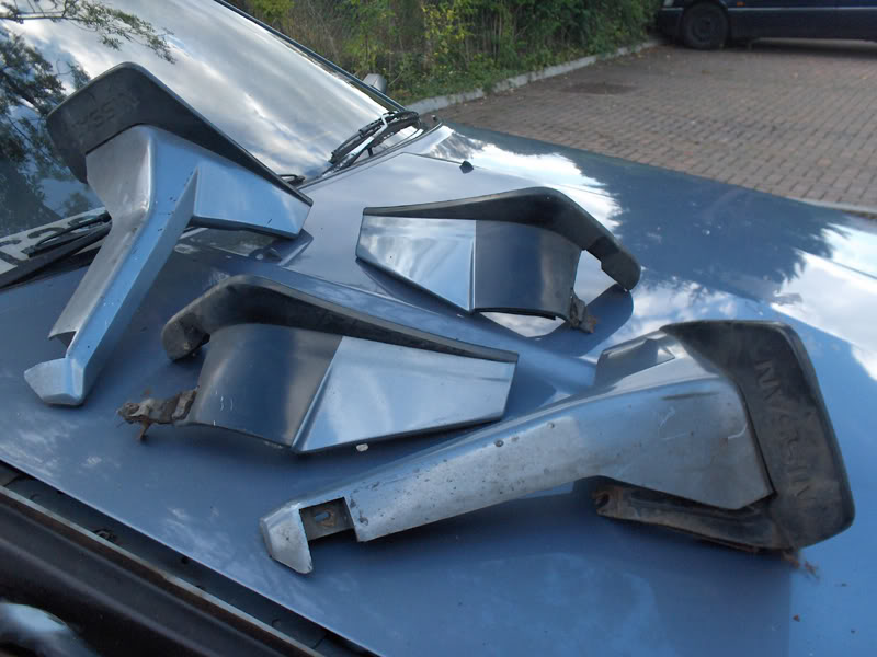

Messagepar Fhu » Lun Oct 03, 2011 1:04 pm
Mes joujous du moment je restaure dur, elles vont passer en peinture noir
Rear and front Mudflaps MKII from UK

En faite, j'ai:
-Gardé le berceau S12 et la barre stabilisatrice S12
-le reste est de S13, bras inférieur S13, rotule suspension S13, support tige tension S13, rotule de direction S13 et tirant de chasse S13
-Amorto BC
-Fusée et freins S13
Je suis un poil plus large à l'avant, les bras inférieures S13 sont plus longs que ceux de s12
