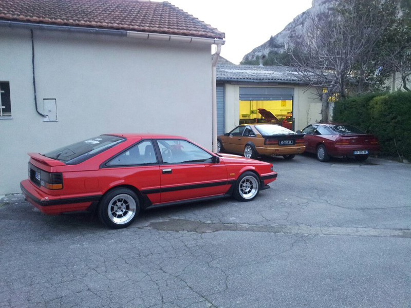

Je partage cette photo, non pas parce que c'est ma caisse en premier plan, mais parce que c'est une scène assez drôle
Explication: On y voit la s12 de GoSP, la s13 de Micky et dans le garage, en pleine réparation, la s12 de SilBarth
De plus, ma s12 a exactement le même angle que la s12 du logo (une pur coïncidence)
Messagepar GoSP » Lun Déc 31, 2012 10:38 am
Fhu a écrit: en pleine réparation, la s12 de SilBarth
Préparation ! Voyons... :) J'adore cette photo !

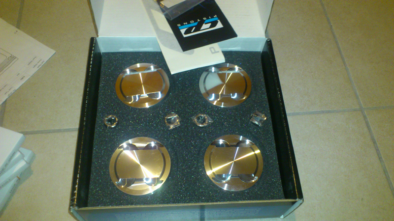

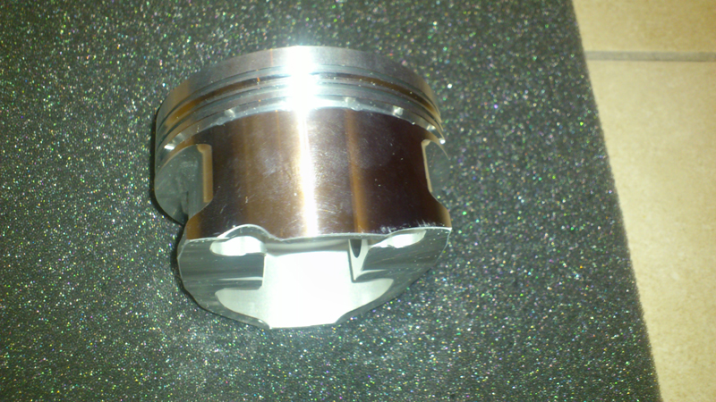

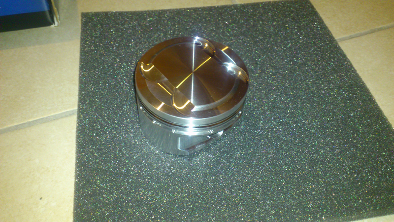

Messagepar Fhu » Jeu Fév 14, 2013 12:49 am
Voici
Messagepar alundra » Jeu Fév 14, 2013 1:26 am
C'est zoli :sol:
Messagepar Denrée » Jeu Fév 14, 2013 8:55 am
Ah ! Je genre de pièces neuve qui te motive a fond quand tu les reçois !
Vivement que tu récupère ton bloc de cher l'usineur !
Messagepar Fhu » Jeu Fév 14, 2013 1:13 pm
Ça fait plaisir, c'est clair, le prix aussi m'a fait plaisir :)
Les pistons sont chez le rectifieur et le bloc devrait sortir à la fin de la semaine prochaine :)
Messagepar Yu@34 » Jeu Fév 14, 2013 6:08 pm
c'est vraiment trop beau :love: :love: :love:
Messagepar toytoy » Sam Fév 16, 2013 1:51 am
dommage tu n'a pas de traitement céramique sur les pistons mais ils sont sympa les cp déjà comme ça ;)
Messagepar Denrée » Sam Fév 16, 2013 7:48 am
Le traitement comme sur les Wiseco c'est un peu du marketing pour se démarqué de la concurrence.
Les pistons CP on fait leur preuve sur nombreux moteur à plus de 1000cv.
En plus, je ne sais pas si ils on corriger le tir, mais Wiseco, leur pistons pour CA18DET, ils n'avaient pas usiné le passage pour les poussettes d'huile. Fallait donc le faire soit même, super pour des pistons au tarif la...

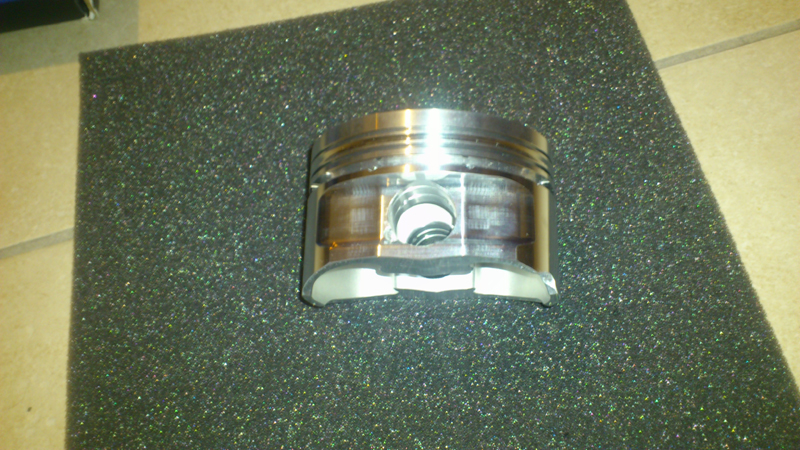

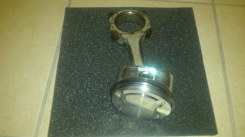

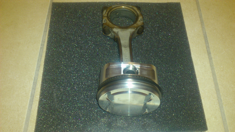

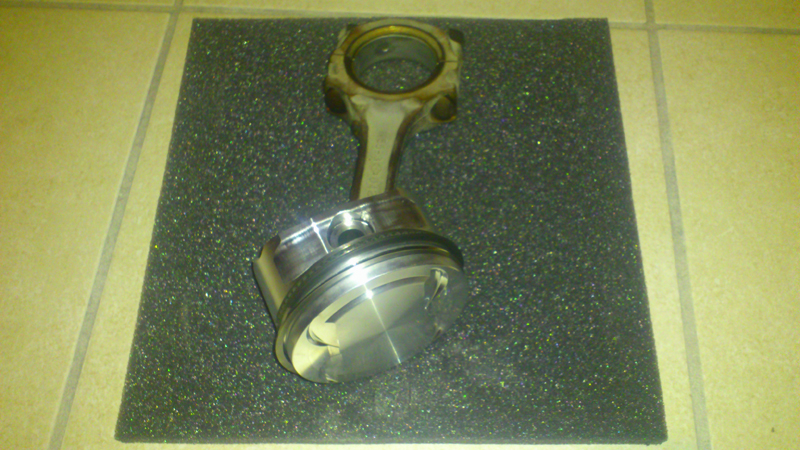

Voila montage des pistons, segmentations, bielles
Montage piston 1
Montage piston 2
Montage piston 3
Montage piston 4
Le bloc est pret, j'attends les coussinets etc... Puis remontage bas moteur

Vis de bielle neuves ? Axe de piston neuf ? Niveau visserie met du neuf si tu peux.
Messagepar kohshin » Mer Fév 27, 2013 7:42 pm
oua 4 photo du meme piston !!!
Messagepar toytoy » Jeu Fév 28, 2013 11:52 pm
j'allais la faire celle là ! :D :D :D

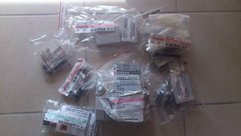

Mais j'ai reçu ça
- 8 x 12111-D4202 Coussinet tête bielle grade 2
- 6 x 12207-D4202 Coussinet vilebrequin grade 2
- 2 x 12207-D4203 Coussinet vilebrequin grade 3
- 2 x 12261-D4203 Coussinet vilebrequin grade 3
- 10 x 12293-51E00 Boulon palier vilebrequin
- 8 x 12109-D4201 Boulon tête bielle
- 8 x 12112-V5201 Ecrou tête bielle
Et une pâte à joint carter d'huile
KP510-00150

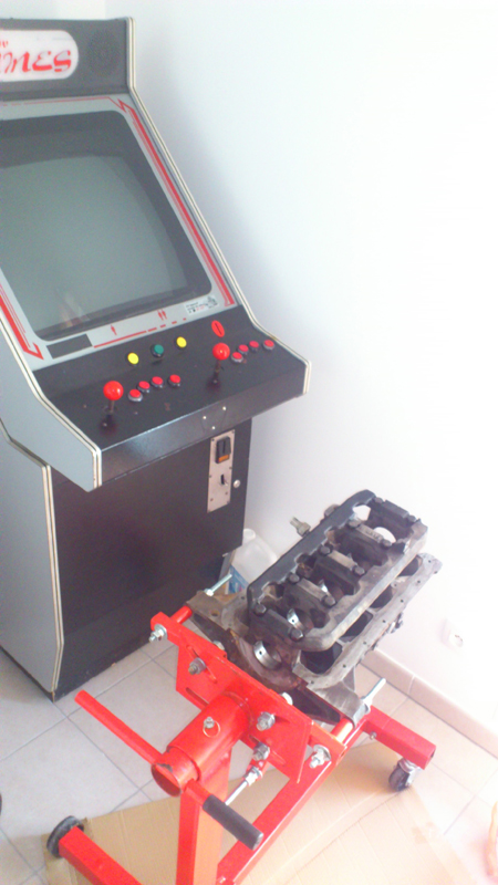

Le bas moteur est dans mon salon XD c'est surement plus sympa comme ça
