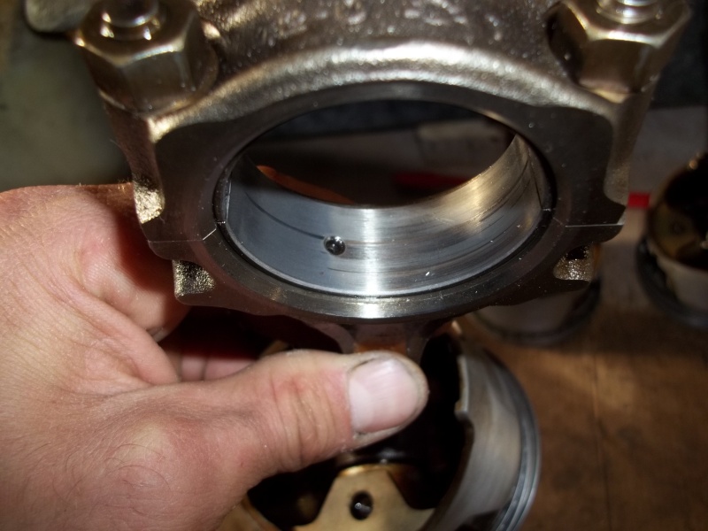

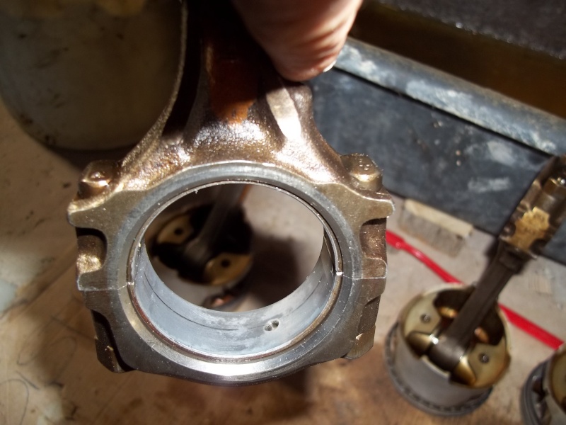

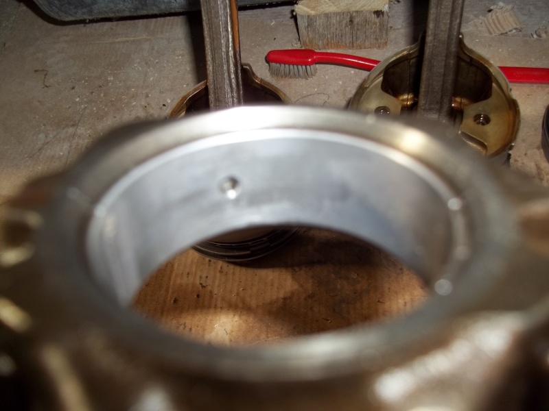

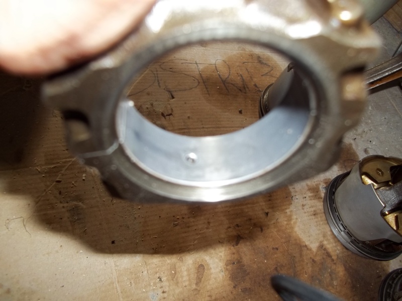

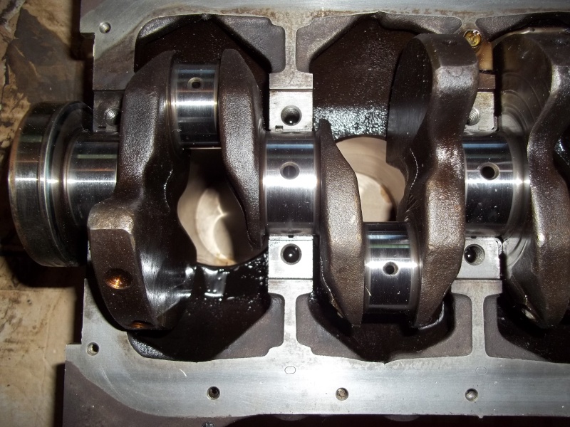

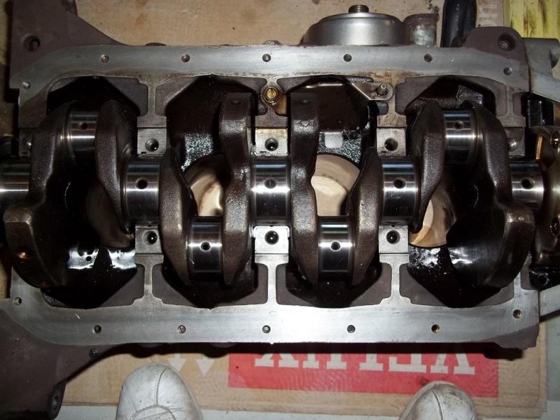

J ' ai récupéré un bloc de CA18et pas trop ravagé d ' aprés ce que je peu constater ... ben oui forcément je démonte ...

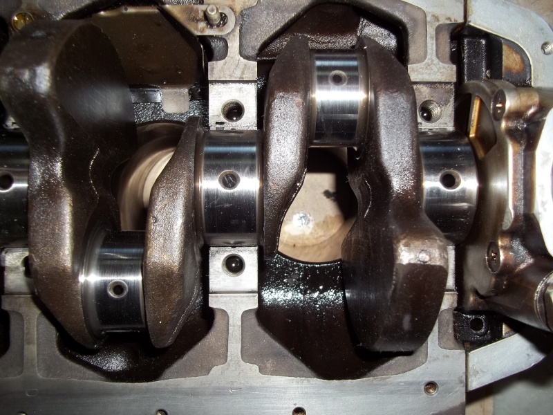

Alors le vilo

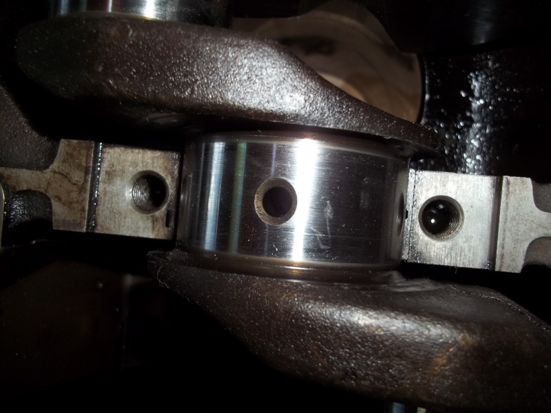

Une de plus prés ...le plus " marqué , si on peu apeler ça des traces ..

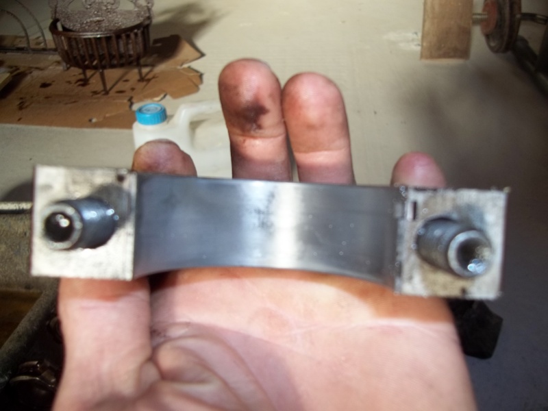

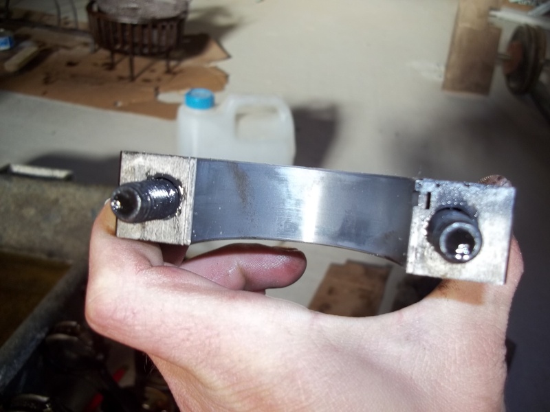

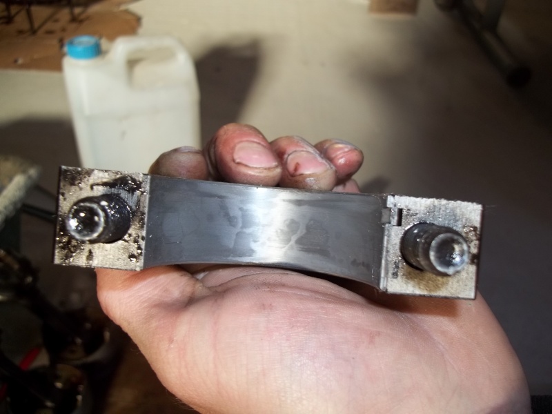

Les paliers à changer ...

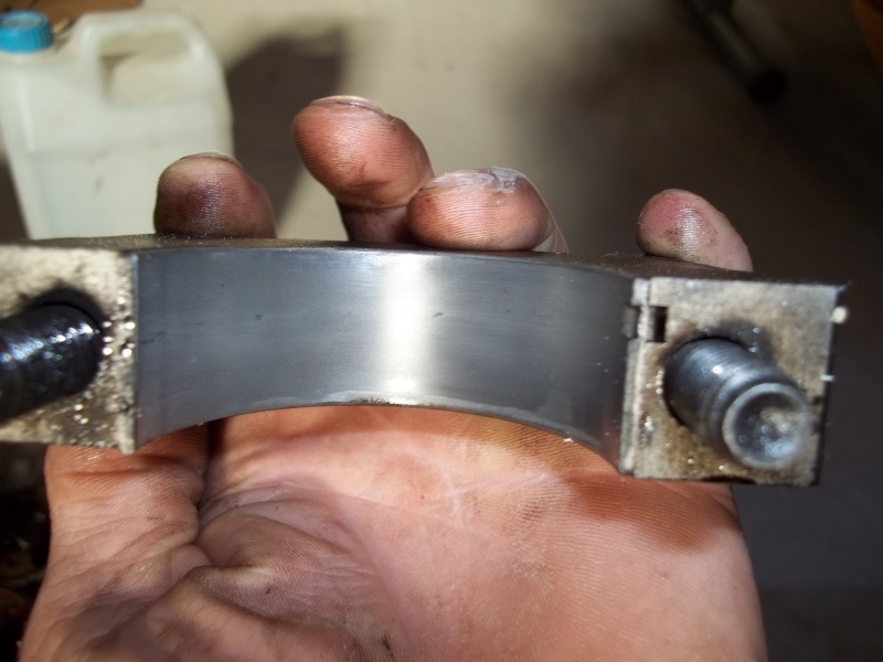

Les coussinets à changer je pense ...
Cylindre 4
Cylindre 3
Cylindre 2
Cylindre 1

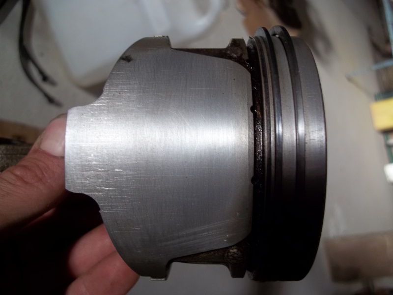

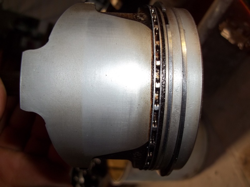

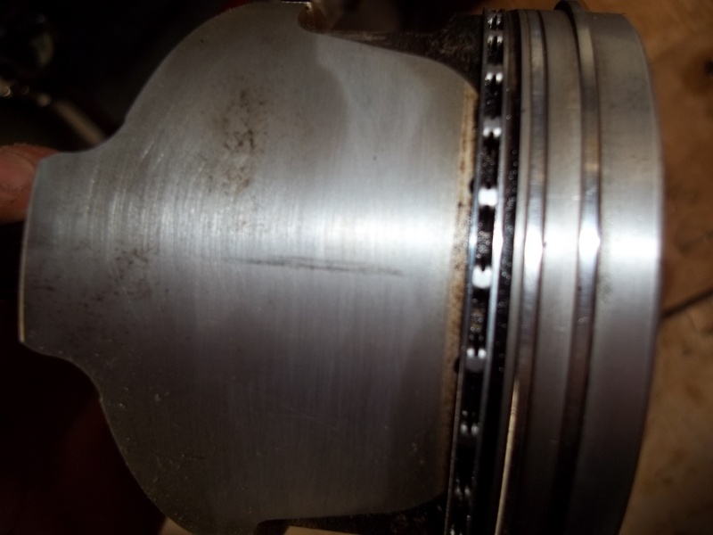

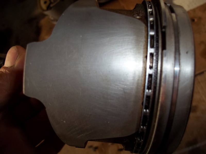

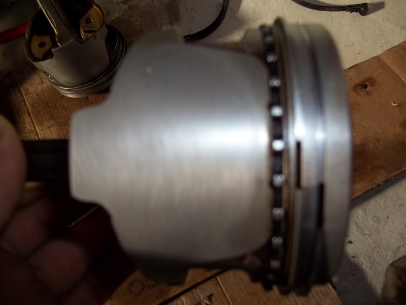

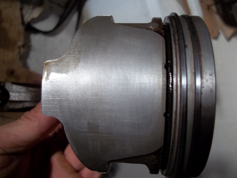

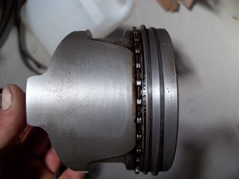

Et les pistons , bonne surprise , je trouve qu ' ils ne sont pas trop marqués ! ( les traces de frottage c étais pour nettoyer à l ' essence !!! :ddr555: )
Cylindre 1
Cylindre 2
Cylindre 3
Cylindre 4
Et le cadeau bonnus ça :
Plus un siege passager de S-13 , et un tableau de bord de S-12 !!! Merci Pierre !!!!!
Vous en pensez quoi de l état général !!?
Je pense refaire les coussinets + la segmentation et une pompe a huile neuve aussi ! histoire de partir sur un base saine pour acceuillir un vrai turbo ... avec la pression qui va avec !^^
Re: ça fumeeeEEEE ... [ PHOTOS ] !!!
Messagepar Denrée » Mar Mai 31, 2011 10:01 pm
Eh bien il m'a l'air en super état ce bloque ! Effectivement des coussinets et segmentation. Oublie pas un joint de culasse cometic si tu veux mettre de la pression sans être emmerdé ! Quoi que Seb a tourné a 1.5bar avec le tous stock ^^
Re: new bloc démonté ...
Messagepar rom-s12 » Mer Juin 01, 2011 7:31 am
Je note pour le joint de cucu .. Merci ! ;)
Je pense pas aller à 1 . 5 bars !
On verra ce que ça donne avec un T28 à 1 bar déjà ! ! :ddr555:
Messagepar seb.racing » Mer Juin 01, 2011 11:25 am
tout a l'air très propre
tu met des coussinet et segment neuf
et c'est good
